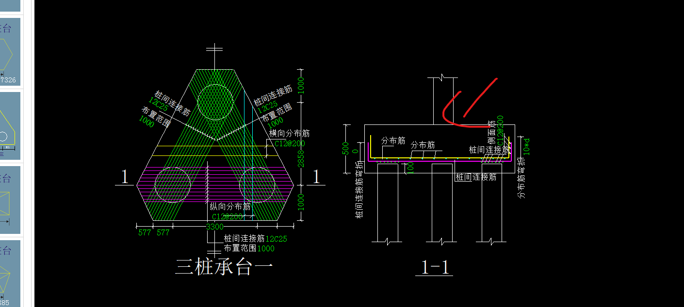

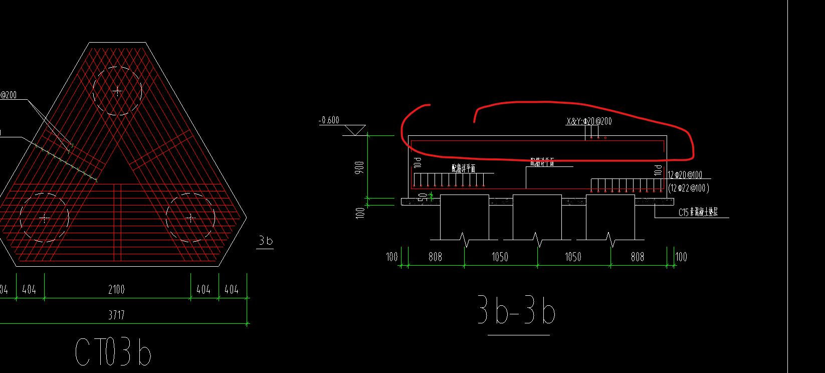

  • 三樁承臺上面配筋怎么配
    樁
    三樁承臺

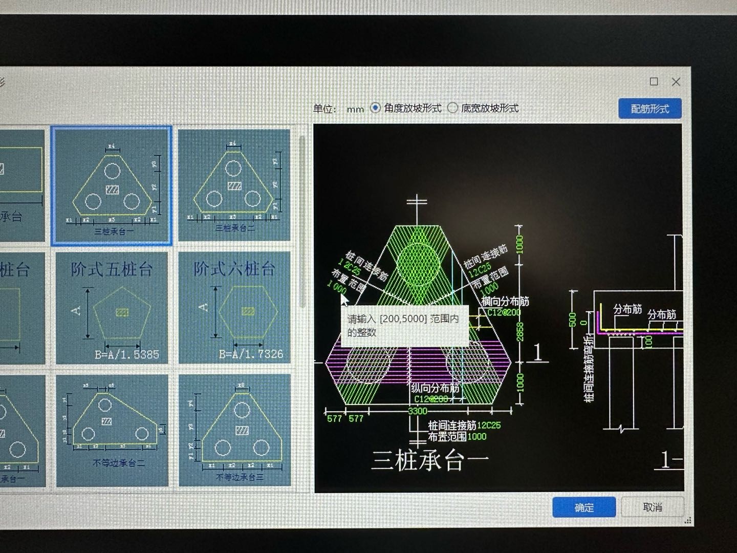

    方法一:先點擊“新建”---新建樁承臺---再點擊“新建”---新建樁承臺單元(新建兩個樁承臺單元)---兩個承臺單元的高度之和等于一個承臺的整體高度,然后上面的樁承臺單元的底筋可以代替面筋處理。(鋼筋長度計算正確即可,位置和彎折方向不影響工程量)。
    方法二:面筋建議在【編輯鋼筋】中修改,再【鎖定】處理;或者在【其它鋼筋】中輸入即可。
