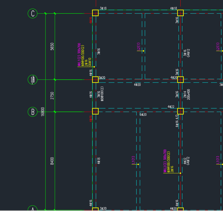

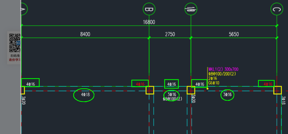

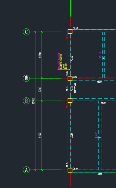

  • 請(qǐng)問這個(gè)WKL1的兩跨指的是哪兩跨啊,圖紙上一共有三跨可是只有兩跨有標(biāo)注啊

  • 是  三   跨梁廣聯(lián)達(dá)服務(wù)新干線
    首次提交 2023-09-20 15:56:20  最近修改2023-09-20 15:57:53 (修改過1次)
  • 明明是三跨
    2023-09-20 15:56:30
  • A-B一跨,B-C二跨,BC中間是節(jié)點(diǎn),四個(gè)柱子只有三個(gè)軸號(hào),標(biāo)注沒問題,如果柱子對(duì)應(yīng)軸號(hào)那就應(yīng)該有四個(gè)軸號(hào),那就是標(biāo)注的問題了
    2023-09-20 15:57:59
  • 按照軸線距離來看,A-B為1跨,B-C為1跨。有幫助請(qǐng)采納
