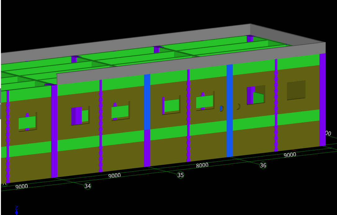

    此樓層層高8.8m,在3.35m位置有一圈層間框架梁,請(qǐng)問(wèn)在畫(huà)此層框架柱的時(shí)候,柱應(yīng)該怎么畫(huà),是標(biāo)高設(shè)置為層底標(biāo)高到層頂標(biāo)高,還是分成兩段畫(huà),層底到3.35m,3.35m到層頂,這兩種畫(huà)法鋼筋量差很多,希望得到解答,并說(shuō)明原理,謝謝標(biāo)高設(shè)置

    分段畫(huà)比一次畫(huà)縱筋一樣(機(jī)械連接或電渣焊),差異在3.35處梁上下箍筋加密,分段畫(huà)有一次畫(huà)沒(méi)有

  • 是分成兩段畫(huà),層底到3.35m,3.35m到層頂;
    正常的施工程序,也是3.35m作為一個(gè)施工層,先澆筑到3.35m柱梁,再澆筑到3.35m以上柱梁板。
