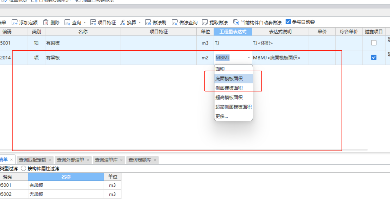

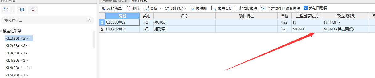

  • 各位老師,請問有梁板得模板面積是計算側(cè)面還是底面?
    板面積
    側(cè)面+底面。
    2023-09-19 16:56:02
  • 有梁板
    2023-09-19 16:55:14
  • 底面模板面積加側(cè)面模板面積
    2023-09-19 16:56:24
