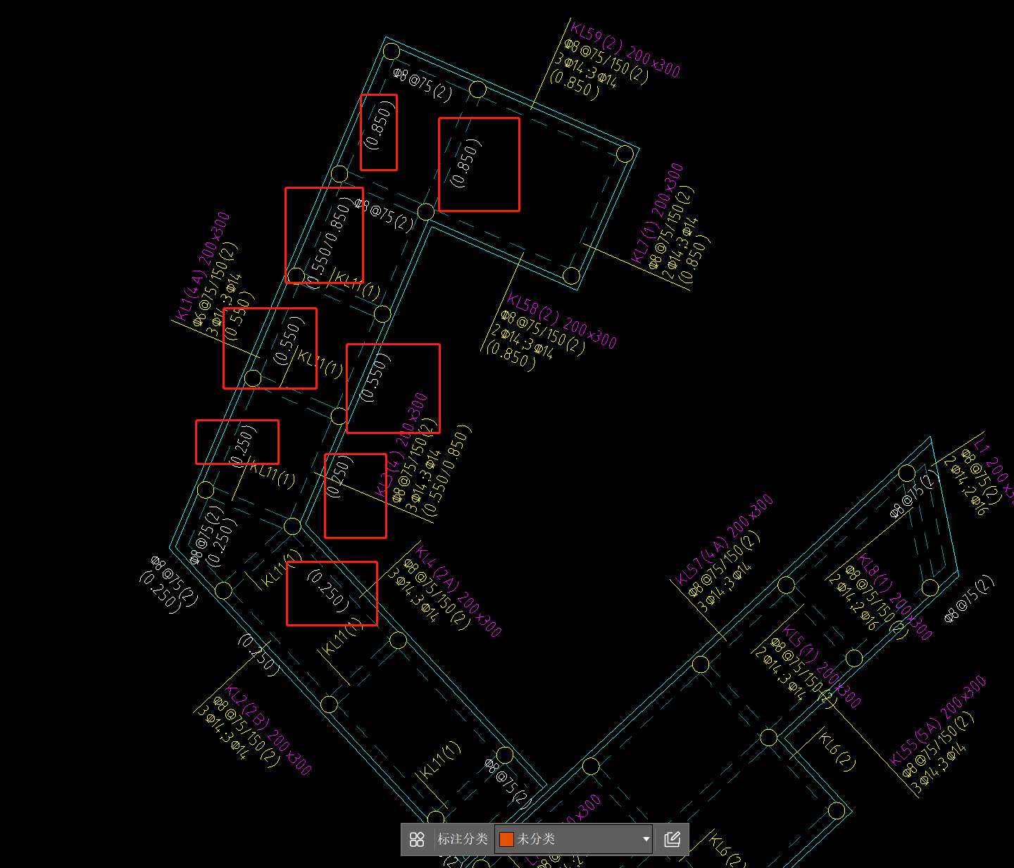

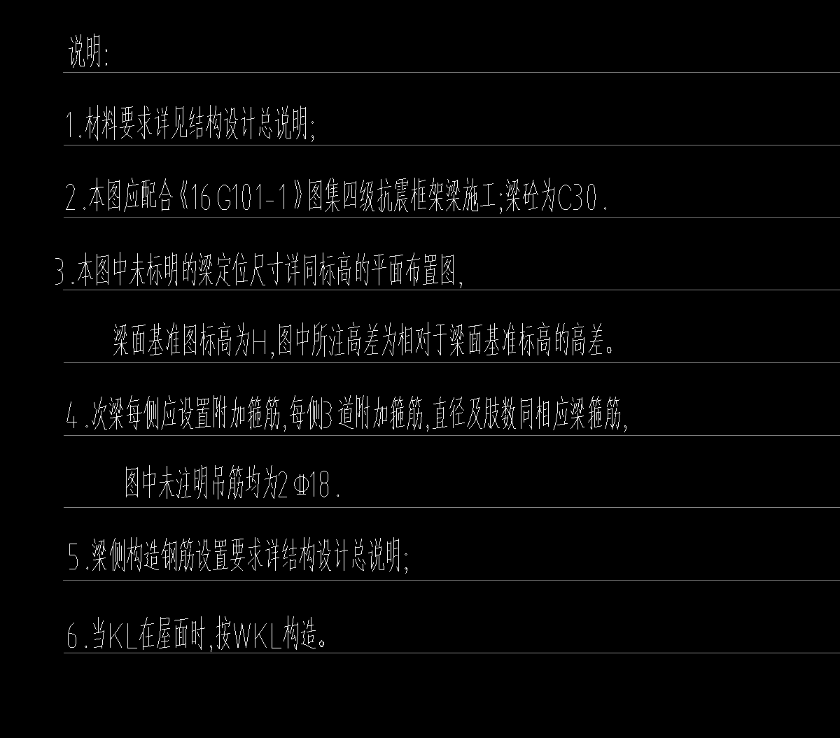

微光 2023-09-19 13:47:28 | 四川省 土建 | 246查看 2回答
大家廣聯(lián) 鉆石專家
答題: 198880 被贊: 123671
是的
2023-09-19 13:48:52
紅梅傲雪 鉑金專家
答題: 183762 被贊: 53954
是斜梁嗎
2023-09-19 13:51:24
