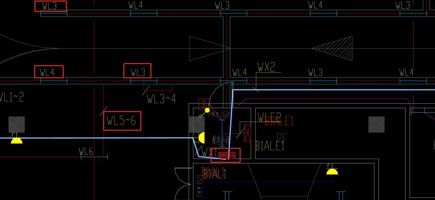

這種回路看不明白,該怎么連線

這就格盞回路,像3 4是橋架格盞回路

隔盞接線回路。
兩個回路的電線在線槽內敷設,例如(WL3)與(WL4),WL3回路專門接標注WL3的熒光燈;同樣,WL4回路專門接標注WL4的熒光燈。這就叫“隔盞接線”
