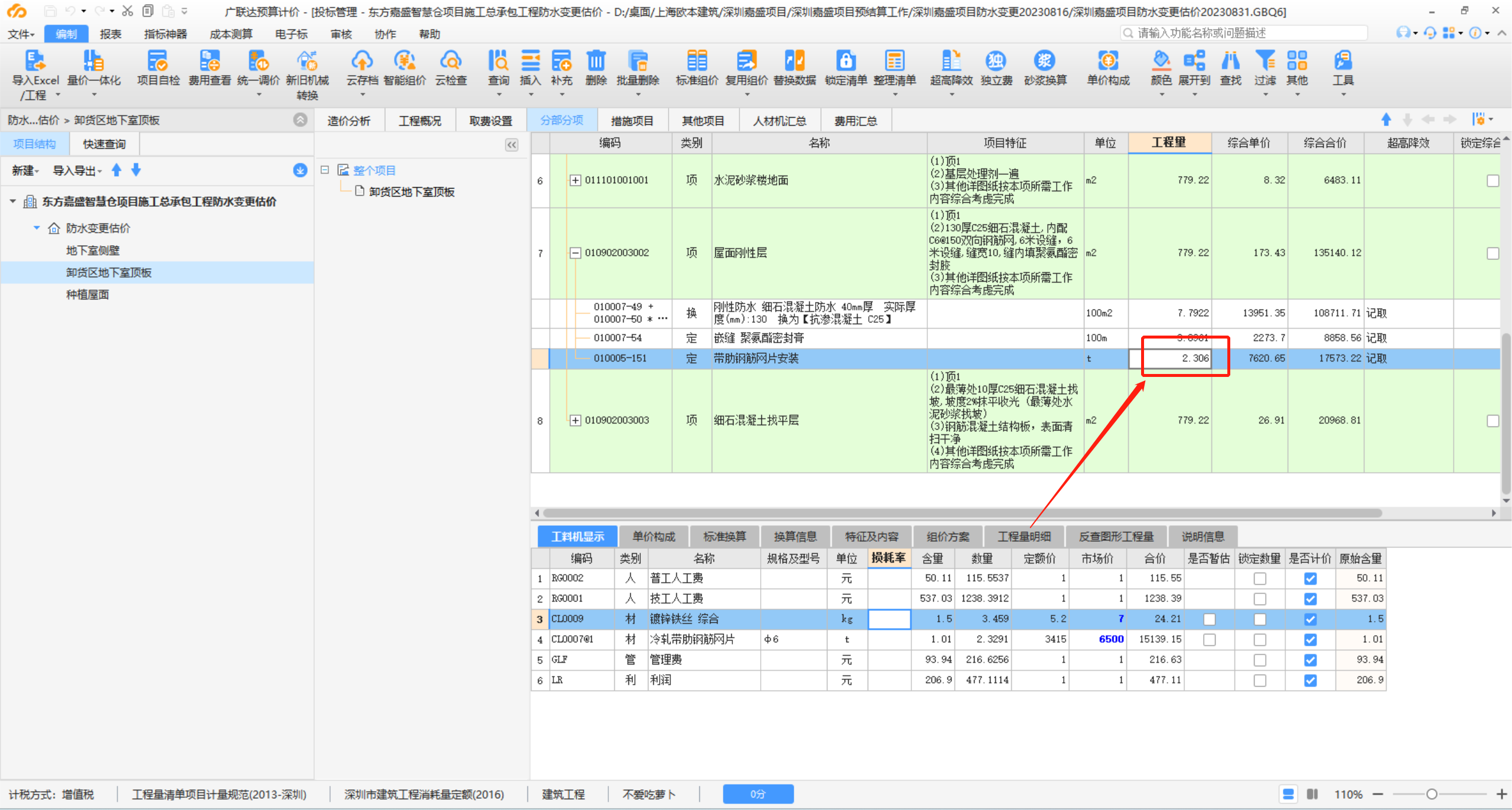

不愛吃蘿卜 2023-09-18 10:09:41 | 廣東省 土建 | 273查看 2回答
熊吶
答題: 41 被贊: 10
779.22/(0.15*0.15)*0.3*6*6*0.00617/1000
2023-09-18 10:17:17
大家廣聯 鉆石專家
答題: 197239 被贊: 122697
按10*10計算100平米的
0.222*67*2/100*面積=重量
首次提交 2023-09-18 10:11:21 最近修改2023-09-18 10:12:31 (修改過1次)
土方調配工程量是怎么算出來的?
請問一下各位大神,如圖,清單里標紅的土方調配工程量是怎么算出來的?
