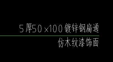

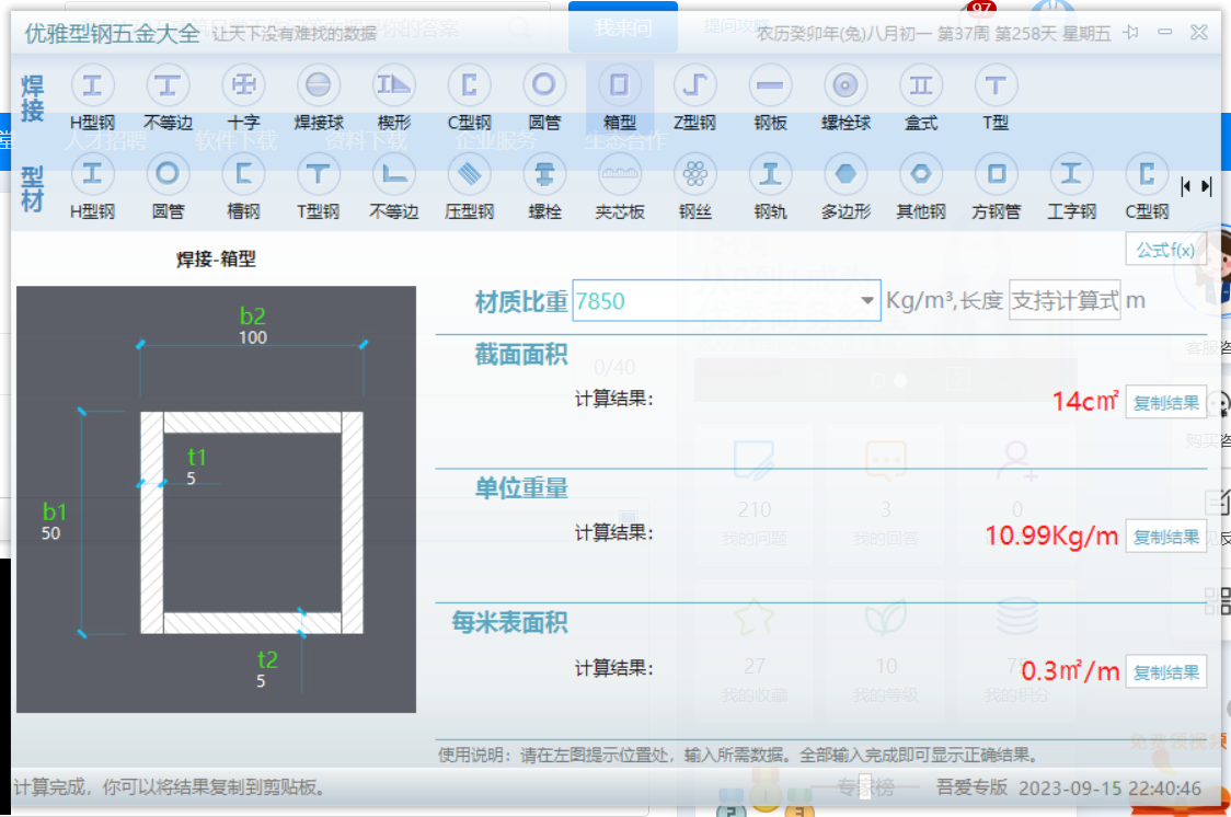

  • 請問5厚50*100鍍鋅鋼扁通在五金手冊這樣查重量是嗎
    五金手冊鍍鋅

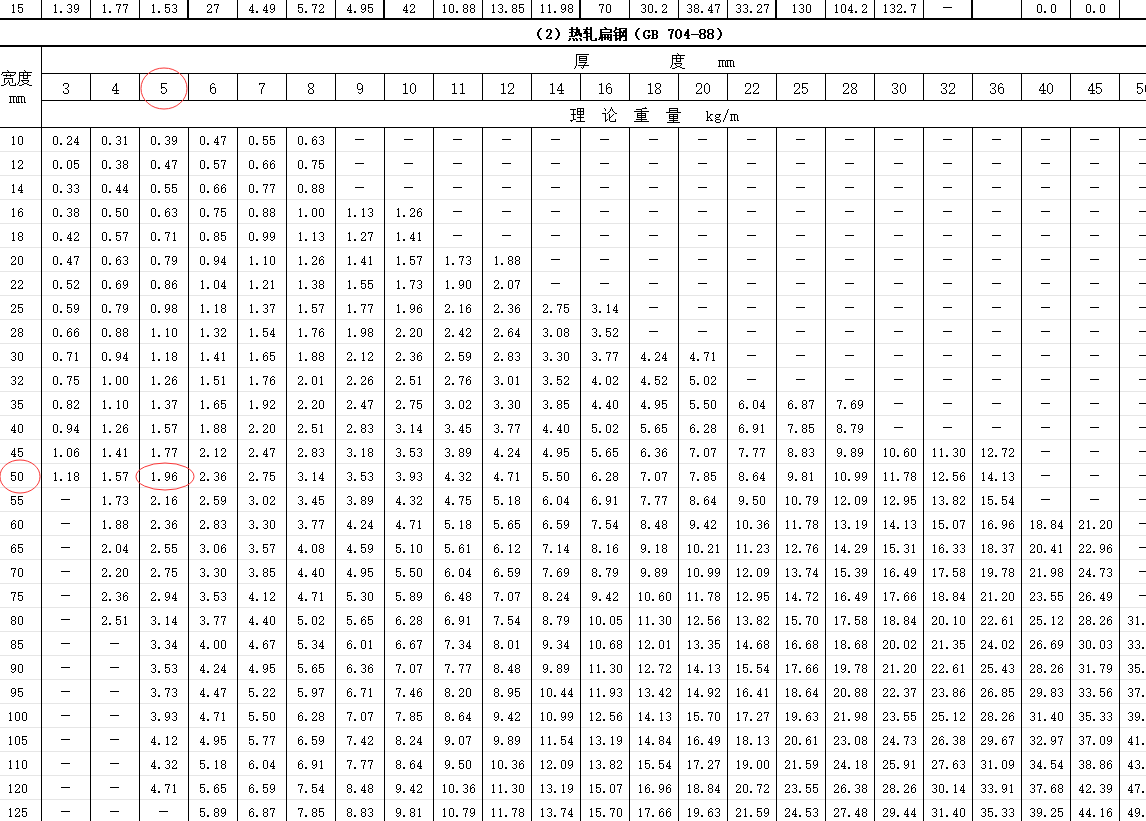

    扁鋼就是要查閱扁鋼的比重,不能查閱方鋼管,或者就用鋼板進行計算重量,5厚50寬度是1.96kg/m

  • 你的計算(方法、結果)是正確的。
    5厚50*100是矩形管,不是扁鋼。
    首次提交 2023-09-16 03:04:21  最近修改2023-09-16 03:05:37 (修改過1次)
  • 是鍍鋅方管:截面100*50,壁厚5。
