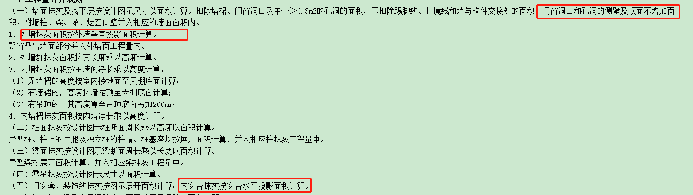

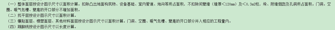

    1.4厚水泥砂漿找平鋪地裝,計(jì)算面積的工程式都一樣嗎,是否計(jì)算門(mén)洞開(kāi)口面積
    2.踢腳按圖示以長(zhǎng)度計(jì)算,是否扣除門(mén)洞
    3.內(nèi)墻抹灰是不扣踢腳不增加洞口側(cè)壁嗎,內(nèi)窗臺(tái)抹灰按窗臺(tái)水平投影面積,又是什么意思
    4.外墻抹灰按外墻垂直投影面積是什么意思,還扣門(mén)窗洞口嗎,增加側(cè)壁面積嗎
    5.吊頂面積和地面工程量一致嗎
我來(lái)答  邀請(qǐng)別人來(lái)回答
 提醒提問(wèn)者
  • 1、4厚更像是粘接層,如果是粘接層不單獨(dú)計(jì)算;如果是找平層,按圖示面積計(jì)算(一般隨面層計(jì)算,最后的找平總面積等于上部面層面積);
    2、扣門(mén)洞;
    3、就是側(cè)壁不增加的意思,只計(jì)算水平投影面積;
    4、這是說(shuō)明的(一)下的1條,應(yīng)先遵循(一)的總原則,故要扣除門(mén)窗洞口,側(cè)壁不增加;
    5、不一定一致;如,有跌級(jí)吊頂、或吊頂有需要扣除的項(xiàng)如洞口等;
