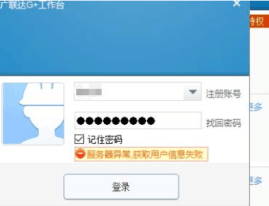

  • 登錄廣聯達G+工作臺提示:服務器異常,獲取用戶信息失敗,如何處理?
  • 報錯如圖:
    工作臺
    方法一:下載附件(附件:GDP-3.0.0.1954.exe)---下載后選中附件---鼠標右鍵以管理員身份運行安裝---安裝后在電腦右下角退出G+工作臺---再重新打開G+工作臺即可。如圖:
    獲取用戶信息失敗
