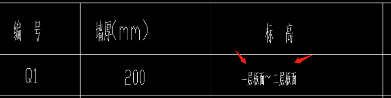

  • 標高
    標高1層板面到二層板面  是 一層的層底到二層的層底嗎?還是到二層的頂層?
全部回答 (5) 首答僅用{{minutesHtml}}
    是的
    到一層的頂板頂標高處。
    按默認的一層層高設置就行了。
    首次提交 2023-09-15 10:22:31  最近修改2023-09-15 10:23:39 (修改過1次)
  • 就是一層層底到二層層底
    2023-09-15 10:23:15
  • 是 一層的層底到二層的層底
    2023-09-15 10:26:50
  • 1層板面到二層板面  是 一層的層底到二層的層底嗎?【不一定的,一層板面可能是指一層的頂,具體結合平面圖查看】還是到二層的頂層?
    2023-09-15 10:28:50
  • 一層板頂標高到二層的板頂標高
    不過有個特殊情況的是,你要看一下你的圖紙是怎么劃分層內構件的,舉個例子,一層的標高是3.000,二層的標高是6.000,有的設計院一層的范圍是±0.000的板和梁加上0.000-3.000之間的墻柱,有的設計院一層的范圍是0.000-3.000之間的墻柱加上3.000的板和梁
