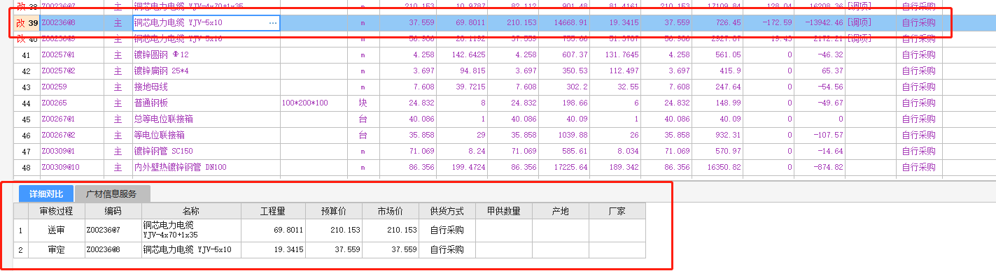

    請問各位老師,怎么理解這個審核過后調項,送審跟審定的名稱也不一致,是把YJV-4*70+1*35改成YJV-5*10了嗎審定
  • 依照圖紙以理據爭
    2023-09-14 17:48:15
  • 確定一下竣工圖上是哪個型號,以竣工圖為準
    2023-09-14 17:48:30
  • 如果竣工圖上是“YJV-4*70+1*35”的審計無權改成“YJV-5*10”。除非有變更竣工圖有變化審計才會調項。審計調項肯定有依據的,否則總包肯定不會認可。
