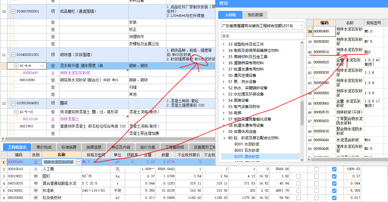

如圖,墻的砌筑是用M10的水泥砂漿,為啥我選了M10水泥砂漿,在工料機里面的主材是M5.0,需要修改成右邊的M10嗎?
xagcc 鉆石專家
答題: 316660 被贊: 71920
需要人材機中選擇換算的
