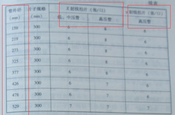

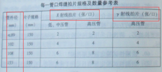

小朵 2023-09-14 15:17:25 | 河北省 安裝 | 617查看 2回答
xagcc 鉆石專家
答題: 316788 被贊: 71973
計算漢口個數
2023-09-14 15:18:28
再見理想丶 黃金專家
答題: 7517 被贊: 9001
2023-09-14 15:19:52
工業管道探傷焊口數量如何計算
一級焊縫100%探傷 焊口數量就是所有的焊縫嗎?
超聲波 焊口的數量怎么統計啊
口的數量怎么統計啊 能具體的講解一下嗎
管道的焊口怎么計算,怎么換算成張
計算清單超聲波探傷,管道長60米,請問焊口有多少個,單位換算成張是多少個?
燃氣管道焊縫無損探傷,X光射線探傷管徑100mm以上每道焊口拍幾張片
你好:燃氣管道焊縫無損探傷,X光射線探傷管徑100mm以上每道焊口拍幾張片
超聲波探傷在熱力管道中,以口為單位,怎么計算工程量?謝謝大家
