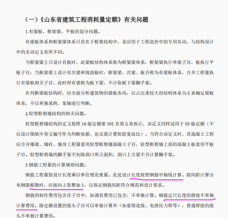

    按中軸線算,根數(shù) 向上取整+1 計算; 去年發(fā)布的 山東省建筑工程計價依據(jù)動態(tài)調(diào)整匯編(2021年度)做了明確說明

  • 山東省定額箍筋長度是按下料長度即中心線計算的,相關(guān)解釋如下:3.鋼筋工程量的計算規(guī)則問題。 鋼筋工程量按設(shè)計長度乘以單位理論重量。此處設(shè)計長度按照鋼筋中軸線計算。按間距計算分 布鋼筋根數(shù)時,應(yīng)按向上取整加 1,以保證鋼筋間距符合規(guī)范和設(shè)計要求。這是山東省建筑工程計價依據(jù)動態(tài)匯編里邊的解釋
