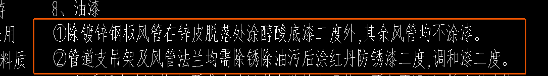

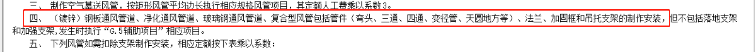

  • 圖紙已明確采用鍍鋅鋼板風管,定額說明也包含法蘭等,圖紙中這部分工程量要怎么考慮欸
    鋅鋼板鍍鋅鋼板
    支架法蘭 包括在定額 中了
    除銹刷油需要另外 計算
    2023-09-13 15:40:27
  • 套防腐絕熱章節(jié)的相應定額啊
    2023-09-13 15:41:47
  • ①按一定比例考慮補漆,寫到說明中。
    ②按支架使用數(shù)量,套定額就可以。
