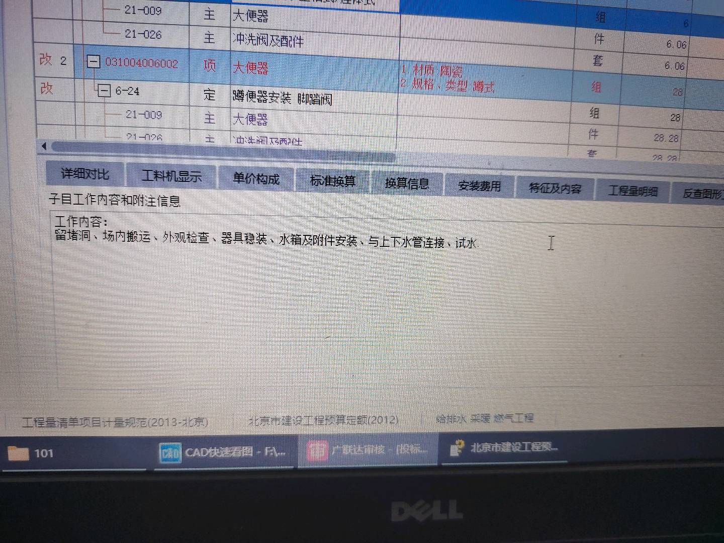

潔具安裝說明信息里面有留堵洞內容,預留洞就不用單獨取費了嗎? 工料機里怎么沒有留堵洞的材料?
2023-09-13 16:46:24 補充
我們預留的洞 安裝的潔具 預留洞需要單獨取費嗎
茂途造價 黃金專家
答題: 12690 被贊: 8571
預留洞總包施工預留好,機電公司直接安裝
2023-09-13 14:44:00
tdjj 專家
答題: 306 被贊: 56
預留是土建澆筑頂板的時候已經預留好的,不用單獨取費
2023-09-13 14:59:08
