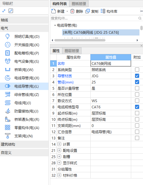

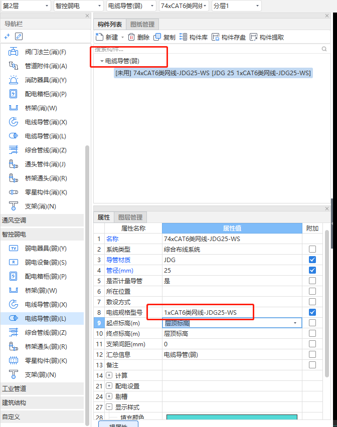

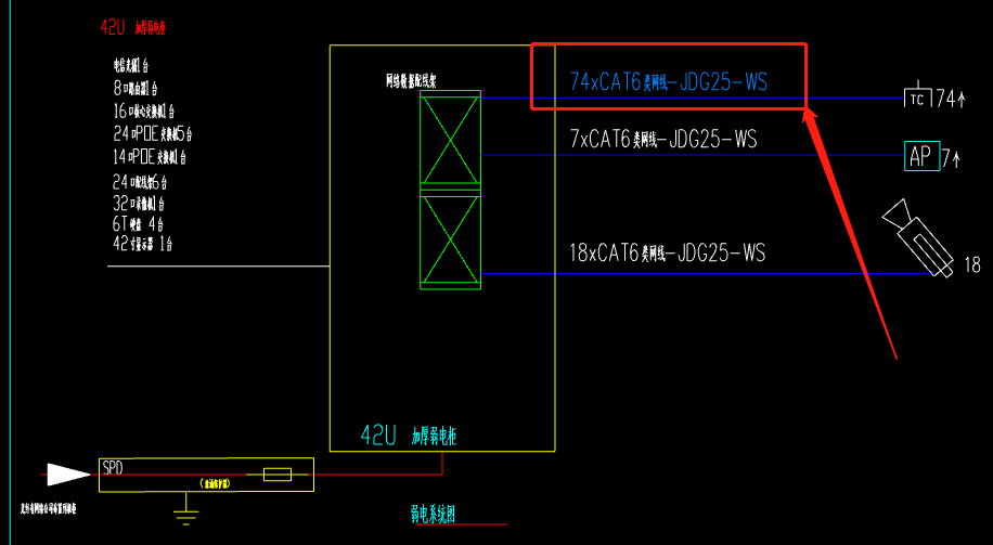

  • 請問“74xCAT6類網線-JDG25-WS”的電纜如何在廣聯達里繪制?
    我可以在電纜導管里新建配管,電纜規格型號直接復制74xCAT6類網線-JDG25-WS嗎?這個CTA6是沒有電線的嗎?例如RVS2*1.5之類的,是直接CTA6就可以代表一條電纜規格了嗎。感謝回復新建配管配管

  • 可以建名稱
    CAT6是六類網線的簡寫,實際是四對雙絞線。
    算量要是74根
    2023-09-13 11:46:47
  • 需要按照平面圖中74個接口分別繪制CAT6類網線,穿DN25的JDG管沿墻暗設
