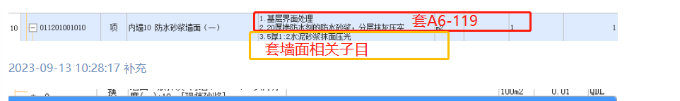

  • 防水砂漿墻面套什么定額

    是這樣嗎

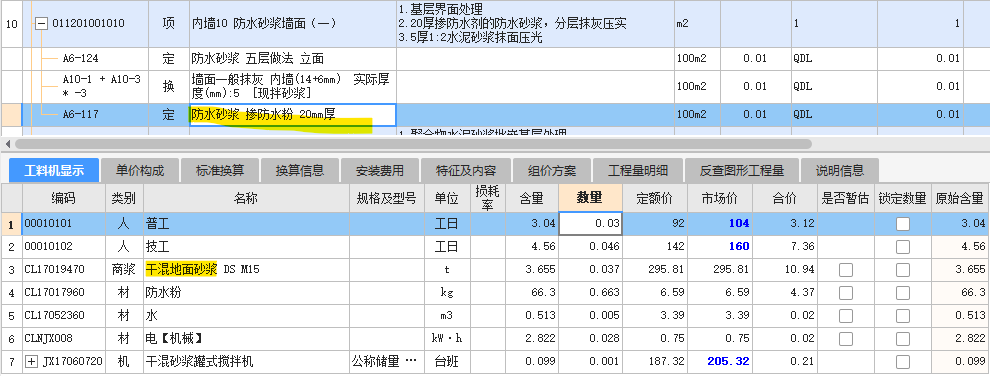

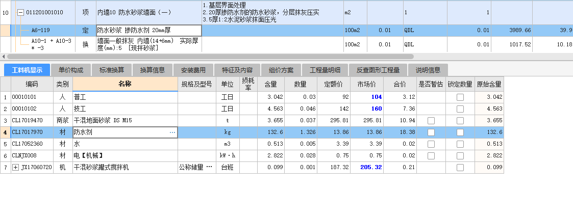

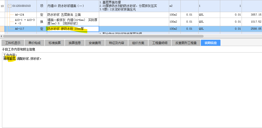

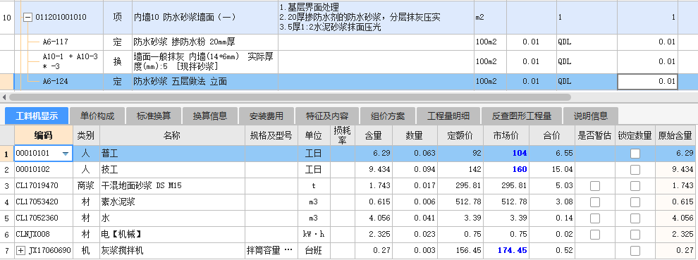

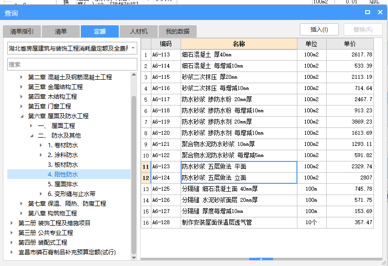

  • 屋面防水工程中——墻面防水砂漿
    2023-09-13 09:59:24
  • 剛性防水——立面防水相關子目
    套A6-119吧
    首次提交 2023-09-13 09:59:48  最近修改2023-09-13 11:04:33 (修改過2次)
  • 套剛性防水 防水砂漿 立面。
    2023-09-13 10:00:03
  • 可以套用墻面砂漿抹灰的定額子目,換算砂漿為防水砂漿 ,,
