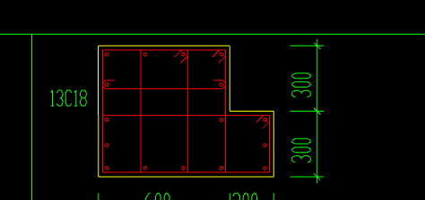

  • 異性柱的柱根鋼筋怎么設置如圖,求大神指點
    箍柱根鋼筋為c8-100
    2023-09-12 16:20:50 補充
    箍筋給了箍筋信息
  • 就是柱的箍筋是C8@100  用截面編輯畫箍筋
    2023-09-12 16:13:22
  • 你好,你這個鋼筋,端柱部分應該十13C 18,暗柱部分是3C12的。你按照這個進行編輯。
