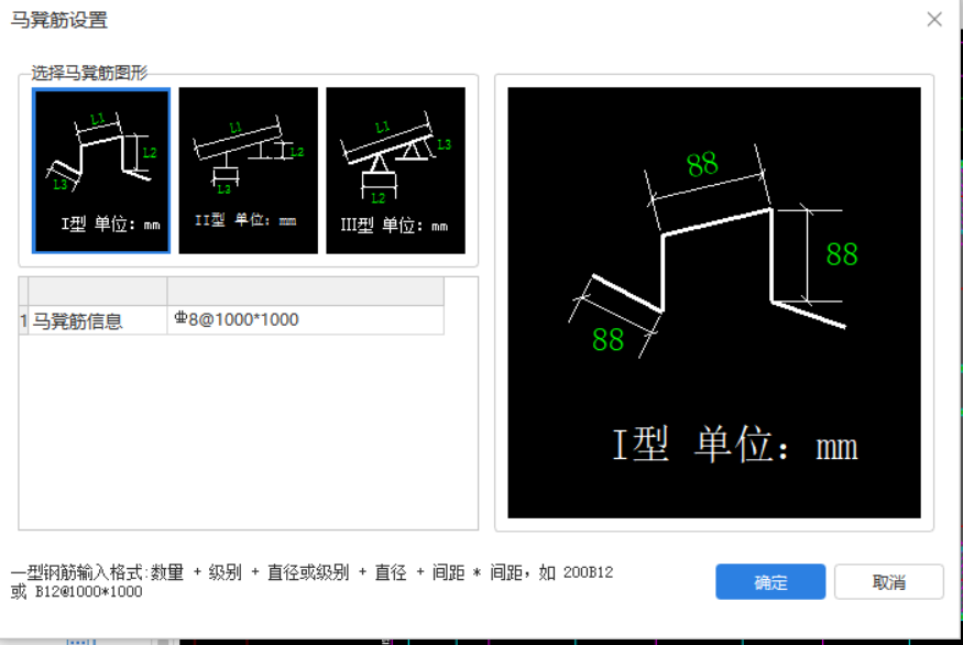

  • 馬凳筋怎么計算,板厚120,分布筋c8-200,板厚*2+200?5=88

    馬凳的三邊長能一樣嗎

  • 施工的時候邊長不一樣,做預算,按照規則把總長算出來就可以了,山東定額規則馬凳總長=板厚*2+200;軟件里可以平均分到5條邊里
