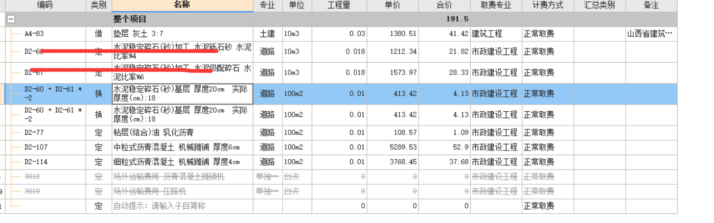

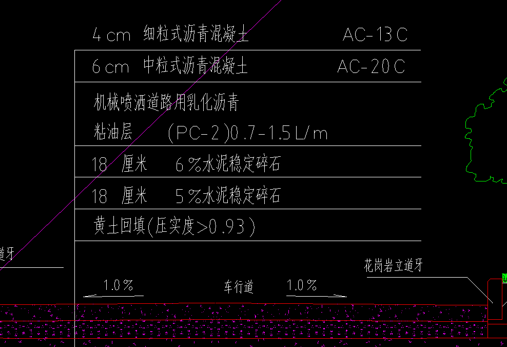

前面三個不需要。
2023-09-10 19:52:31
詠哥 鉆石專家
答題: 184335 被贊: 63594
黃土回填就是一般土方回填!
