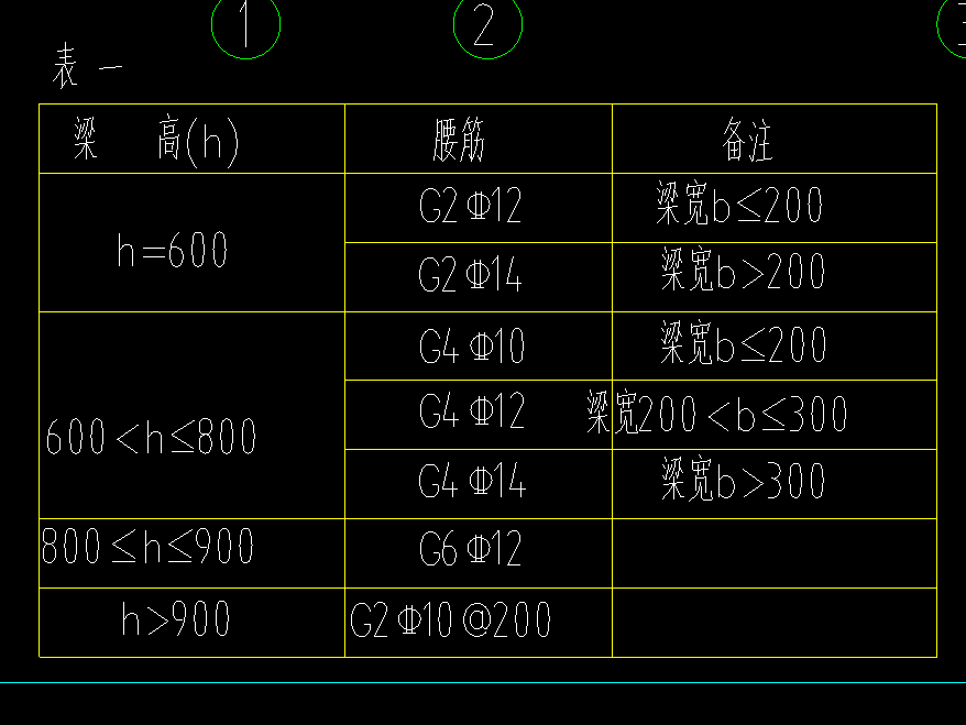

最好是咨詢設計,得到明確的回答,以免結算糾紛。順便說一下,當梁凈高>=450時,是需要設置梁側面構造腰筋的,你這表格是按梁高達到多少,分不同梁寬設置。

請問這個 梁腰鋼筋表是滿足梁寬和梁高的條件才可以用這個c10-200嗎
請問是梁高大于或等于450才需要設置腰腹筋嗎
請問這個是指梁高度大于450mm的梁嗎?請問這個腰筋怎么設置呢?
連梁2端都是暗柱還要設置腰筋嗎?
老師,設計說明說的是連梁腰筋可以按墻體水平筋拉通設置,但是連梁的2端都是暗柱不是剪力墻,集中標注也是沒有側面鋼筋,這樣連梁還要布置腰筋嗎?設計說明只給了梁腰筋表跟框支梁腰筋表,要是得設置是按梁腰筋表布置嗎?還是設計說明漏了連梁的腰筋表?
