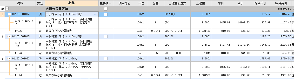

歸歸歸歸歸歸歸零 2023-09-08 14:42:30 | 遼寧省 土建計價軟件GCCP | 182查看 2回答

2及3點一起按墻面一般抹灰可以

1、1.2.3屬于一個子目,就是墻面貼磚的子目,因墻面磚由用戶自理,那就只能套墻面水泥砂漿的子目,根據砂漿的厚度調整
2、你那樣套是不對的,無形中增加了好多工序,多算了不少造價

內墻抹灰這個砂漿不會套項,砂漿是按照提示更改還是單獨套取砂漿?套啥砂漿?
遼寧 內墻抹灰這個砂漿不會套項,砂漿是按照提示提示更改還是單獨套取砂漿?計價是我弱項,也總迷糊,因為彈出的砂漿和圖紙做法表給定的不一致,我套的步驟是這樣的:1.彈出未計價材料,需要填寫價格嗎?2.忽略,緊接著彈出 ,關聯到砂漿子目,這部該咋辦?選擇哪項?也沒有做法表一樣的比例做法啊?3.我繼續選擇忽略,工料機中也不是圖紙規定的比例的砂漿啊怎么處理才是對的呢?
