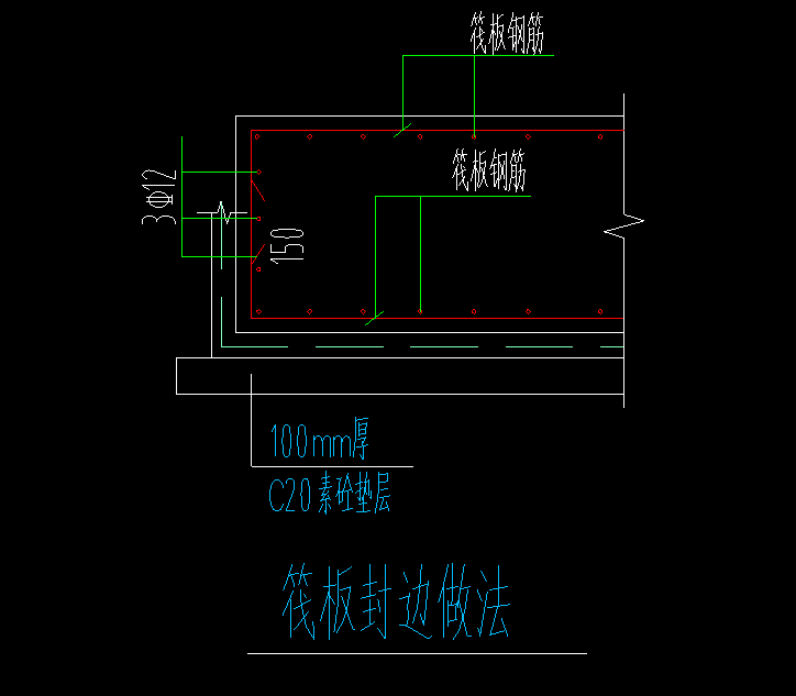

  • 這種筏板封邊做法還需要設置U型構造鋼筋嗎
    筏板封邊

  • 不需要
    2023-09-08 11:04:04
  • 沒有U型鋼筋

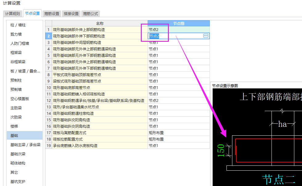

  • 你好:這樣不需要設置U形封邊了,因為是上下部鋼筋交錯封邊的
    2023-09-08 11:04:41
  • 不需要了  只要在筏板側面鋼筋里面輸入3C12就行了
    2023-09-08 11:04:55
  • 本圖,不再用U型封邊了。
    2023-09-08 11:05:07
  • 不需要U行封邊筋了,直接改節點設置就行;側面鋼筋單獨再筏板屬性里輸

  • 有側面鋼筋就行了,設置受力筋彎折長度

  • 你這個是上下筏板鋼筋彎折搭接150,沒有U型鋼筋
