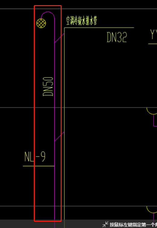

  • 請教一下各位老師,計算空調冷凝排水管,只計算畫紅框的部分嗎?
    旁邊的黃色線需要計算嗎?黃色線是什么意思呢?空調冷凝排水管
  • 黃色是標識線,告訴你伸出去那一小段是DN32
    2023-09-07 13:40:24
  • 黃色指的的 紫色的小支管都是DN32的管徑,這個紫色支管也是要算的。
    2023-09-07 13:42:31
  • 黃色線不用計算,伸出段不用計算,因為那是個斜三通,除非設計有明確高度計距離,方可計算
