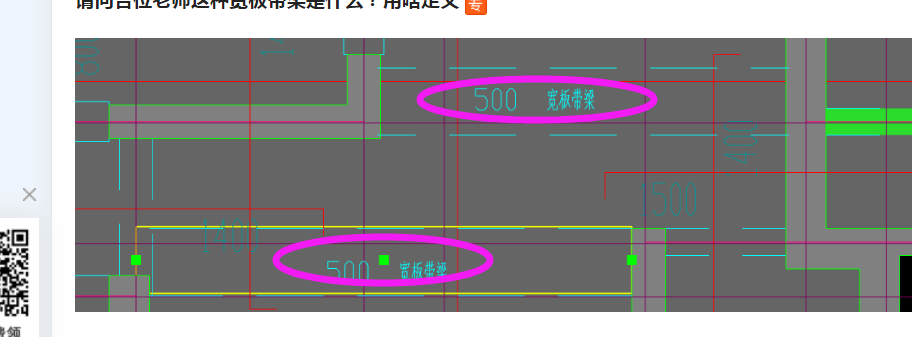

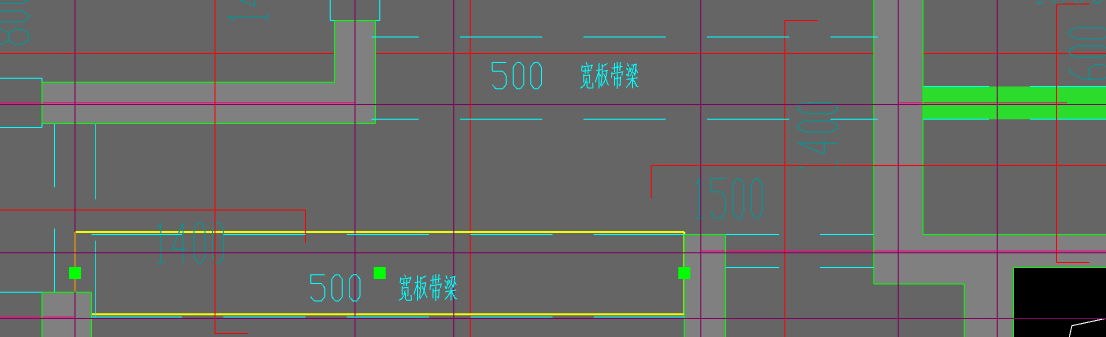

你好:500寬的板帶梁如果梁的高度和板厚一致,可以用暗梁布置,這樣工程量計算準確
2023-09-07 10:14:51
紅梅傲雪 鉑金專家
答題: 183745 被贊: 53934
應該有配筋的吧
用暗梁布置一下,有鋼筋加強
2023-09-07 10:05:19
王文學 黃金專家
答題: 8759 被贊: 3148
暗梁
2023-09-07 10:05:22
