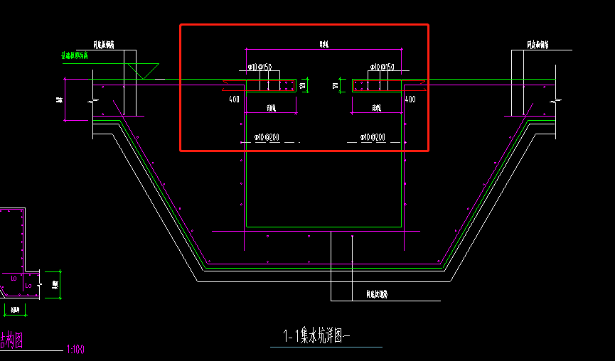

77 2023-09-06 14:26:26 | 北京市 土建 | 276查看 2回答
Q 專家
答題: 2628 被贊: 761
用異形挑檐或者板繪制
2023-09-06 14:28:50
天涯浪子 鉑金專家
答題: 52578 被贊: 16426
用板畫,板洞畫坑口
2023-09-06 14:28:16
