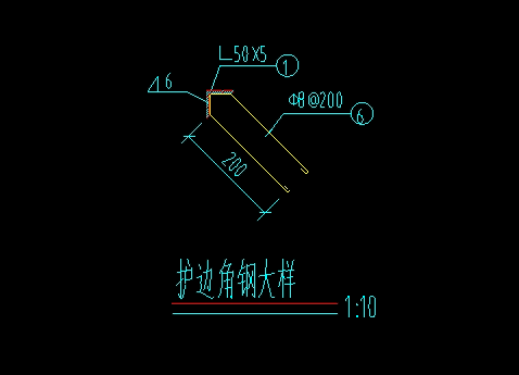

角鐵長度乘上比重,長度就是要根據布置所處部位,鋼筋(0.2+0.05)*2+0.008*12.5)*0.395*數量,數量=長度/0.2
2023-09-05 22:20:45
請問滿堂基礎的護邊角鋼和圓鋼8的重量分別怎么計算,公式詳細一點謝謝
