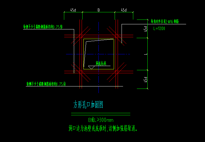

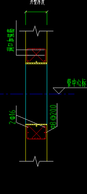

  • 這兩個(gè)洞口加強(qiáng)筋模型有辦法處理嗎?
    洞口強(qiáng)筋
我來答  邀請(qǐng)別人來回答
  • 使用洞口構(gòu)建 在屬性欄輸入每側(cè)斜加筋 上下部可采用暗梁答疑解惑
    首次提交 2023-09-05 16:12:22  最近修改2023-09-05 16:13:01 (修改過1次)
  • 樓上說的不對(duì),這個(gè)環(huán)形的放射狀的需要手工計(jì)算
    2023-09-05 16:13:17
  • 其他鋼筋里面輸入
    2023-09-05 16:13:29
