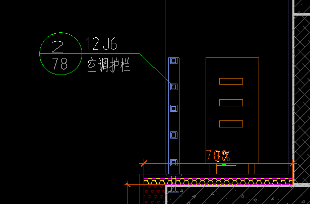

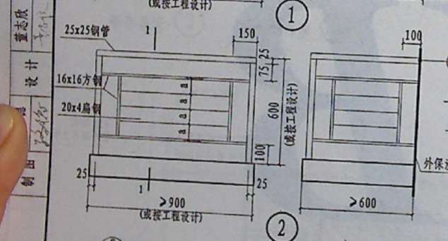

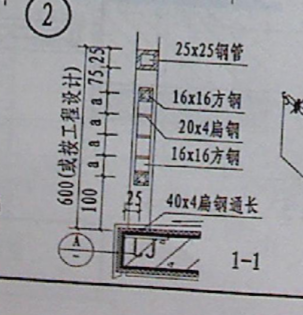

  • 空調板上的不銹鋼欄桿怎么算工程量和租價?
    鋼欄桿欄桿怎么答疑解惑
  • 欄桿按米計算
    2023-09-05 10:21:40
  • 這種與定額型號對不上的欄桿,一般需要甲方認證,補充子目進入造價。
    2023-09-05 10:23:02
  • 算出成本后組價。
    2023-09-05 10:26:11
