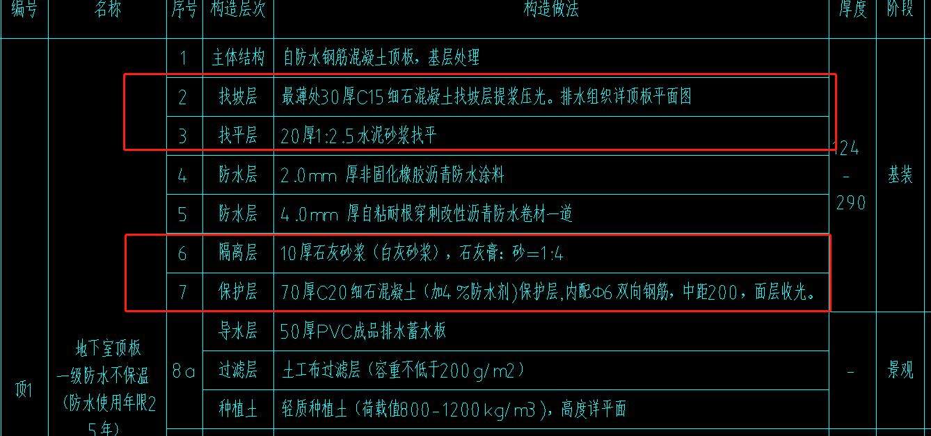

上返一般只計算防水層
2023-09-05 10:04:01
套定額
1.部位:地下室底板2.20mm厚M15干混砂漿找平層3.20mm厚M15干混砂漿找平層4.聚乙烯薄膜一層5.50厚c20細石混凝土保護層6.10厚HDPE疏水板7.100厚C25細石混凝土壓面找坡,內配雙向鋼筋網Φ6@2008.其他:滿足設計圖紙及相關規范要求9.暗室中工作,已包含暗室增加費1.部位:地下室頂板2.20mm厚M15干混砂漿找平層3.聚乙烯薄膜一層4.50厚c20細石混凝土保護層5.20高塑料濾水板6.過濾層(玻璃纖維無紡布)7.其他:滿足設計圖紙及相關規范要求8.暗室中工作,已包含暗室增加費第一個中10HDPE疏水板和第二個20高塑料濾水板。過濾層要怎么套定額
