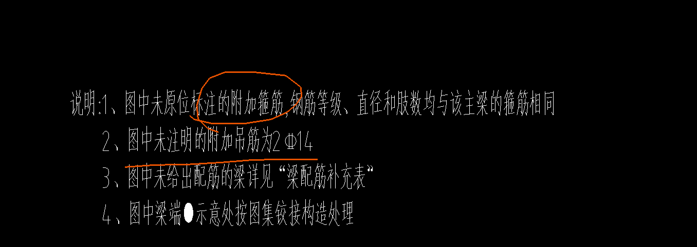

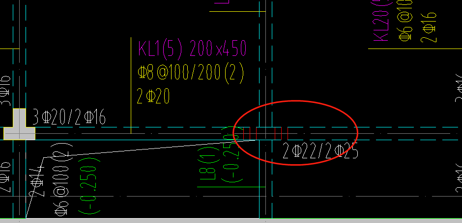

  • 怎么看這個附加箍筋,和主梁箍筋相同,是多少,我還看不懂
    附加箍筋附加
    6根C8
    2023-09-04 16:37:00
  • C8的附加箍筋  同主梁的箍筋信息
