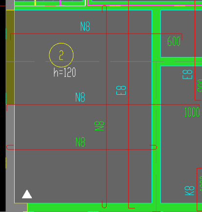

    板負筋請問這個綠色的N8的板受力筋的底筋還是面筋?藍色的N8是不是板負筋?
    2023-09-04 09:51:50 補充

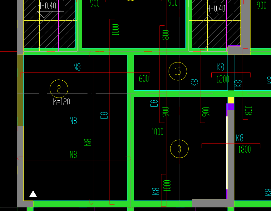

    負筋請問這個E8和k8呢?
    看鋼筋的鉤,如果說像N8綠色這種彎起是下部鋼筋,而像藍色的N8這種垂直的端頭,則為上部鋼筋。藍色N8為上部跨板受力筋,可用受力筋里的跨板受力筋畫(為面筋)答疑解惑
    2023-09-04 09:45:02
  • 綠色的N8的板受力筋的底筋,
    藍色的N8是板面筋(跨板受力筋)。
    E8和15號板的k8采用跨板受力筋,另k8是板的支座負筋。
    首次提交 2023-09-04 09:45:42  最近修改2023-09-04 09:57:42 (修改過2次)
