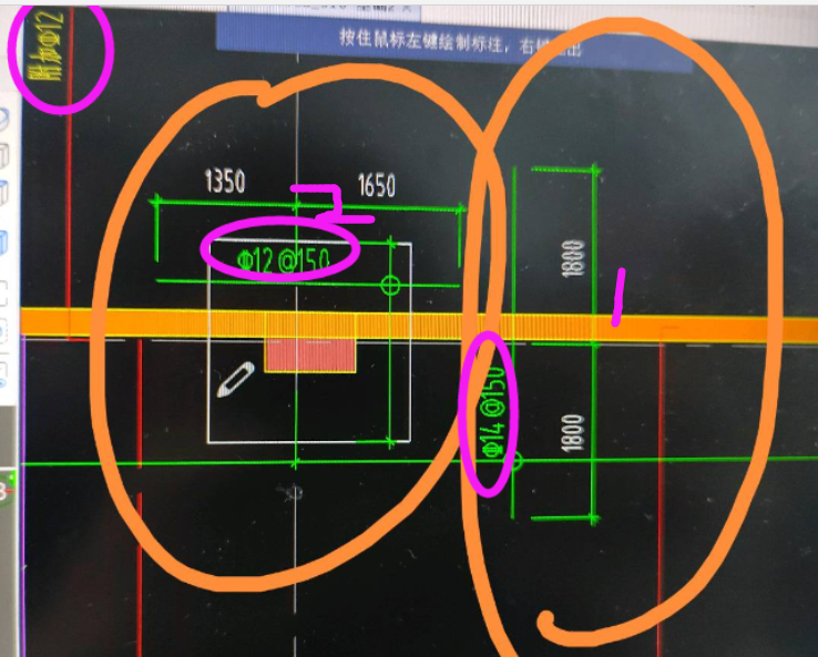

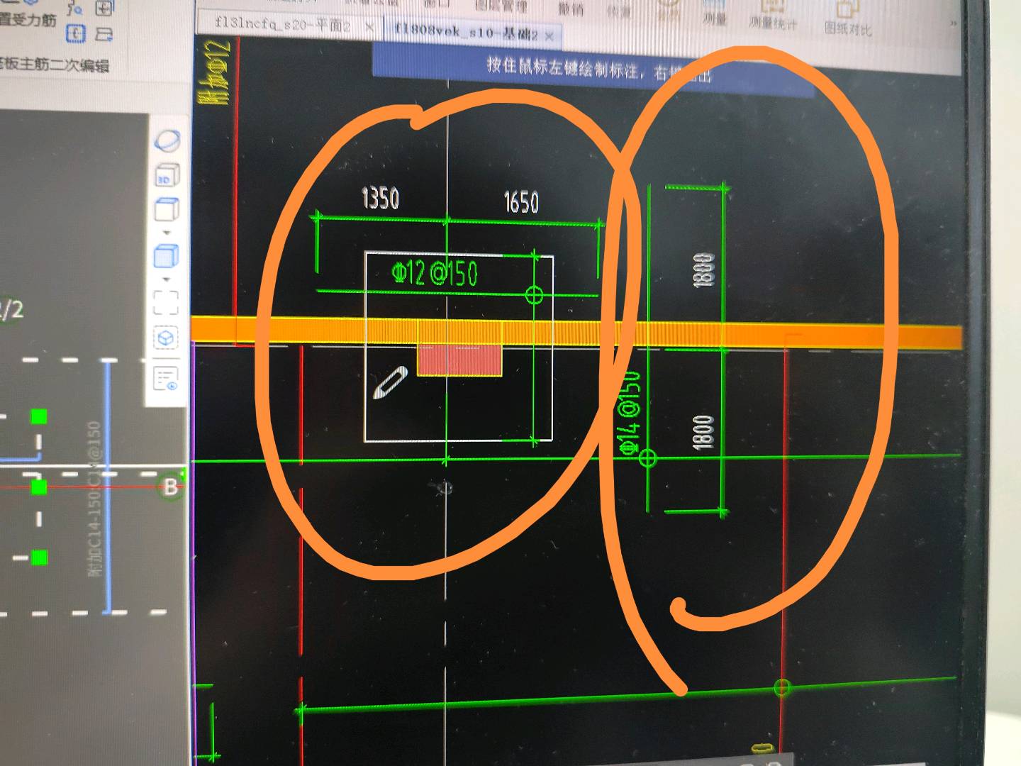

  • 這是筏板主筋還是負(fù)筋
    筏板主筋
我來答  邀請(qǐng)別人來回答
  • 是筏板負(fù)筋
    2023-09-02 09:21:58
  • 附加鋼筋
    2023-09-02 09:22:18
  • 要看設(shè)計(jì)說明確定的。如果沒有說明,要問一問設(shè)計(jì)員。
    2023-09-02 09:24:36
  • 你好:根據(jù)你的截圖是筏板附加鋼筋,
    1、1和2可以用負(fù)筋布置,因?yàn)闃?biāo)明了左右長度,布置方便
    2、未注明長度的附加鋼筋建議用筏板受力筋布置(自定義范圍布置)
    主筋
    2023-09-02 09:25:13
