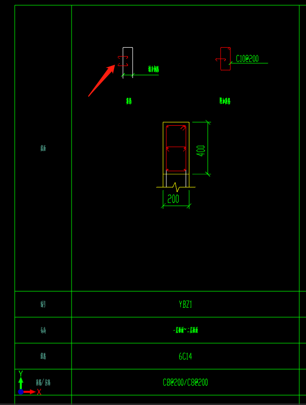

    請教各位大神 這個暗柱的鋼筋在截面編輯的時候應(yīng)該怎么布置?是附加箍筋直接繪制在暗柱里面,然后剪力墻貫通暗柱就可以了嗎?間距需要修改嗎?紅色箭頭那根拉筋需要單獨在其他鋼筋中輸入嗎?暗柱附加箍筋

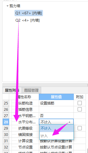

  • 可以直接編輯的就直接處理  不能直接畫出來的在其它鋼筋里處理,墻在暗柱內(nèi)畫通,定義墻時選擇水平筋計入邊緣構(gòu)件的體積配筋率
    其他鋼筋
