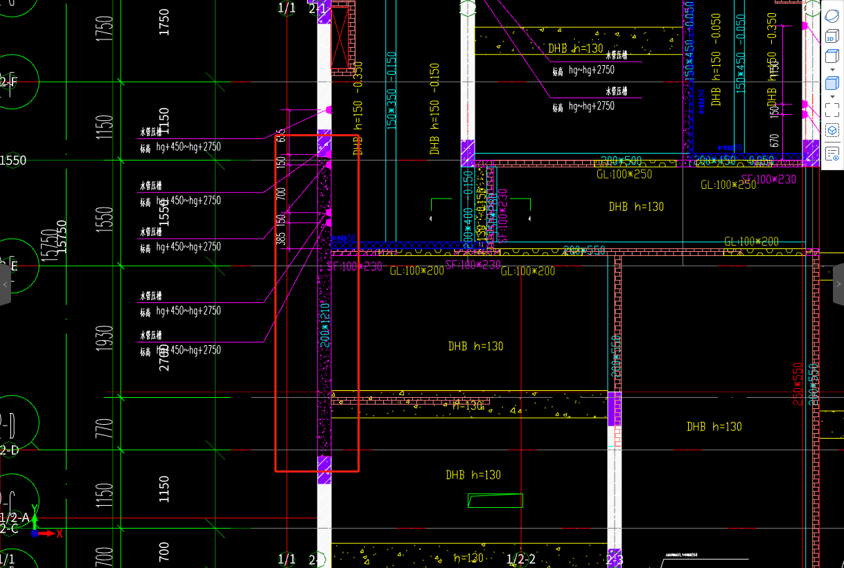

關于 連梁與暗柱連接時問題
如圖,連梁與暗柱連接,這個連梁沒有腰筋,圖紙要求墻體水平分布鋼筋應作為連梁的腰筋在連梁范圍內拉通連續配置,暗柱是墻的一部分,所以說這個連梁也應有腰筋?可是如果暗柱部分沒有墻,連梁就沒有腰筋,所以是不是要把暗柱部分也畫上墻體?要畫哪一種墻,Q2還是Q1w呢?補充問題:LL8的側向鋼筋應該如何布置,這個位置的約束邊緣構件如果是沒有剪力墻覆蓋,是不是沒有連梁腰筋?補充問題:Q2與Q1w的厚度均為300mm補充問題:在鋼筋算量軟件中通過鋼筋三維可發現,沒有被剪力墻覆蓋到的暗柱并沒有水平筋可伸到連梁內,而且左右兩邊的剪力墻不同,但是墻厚是一樣的,不知道要畫哪一個
