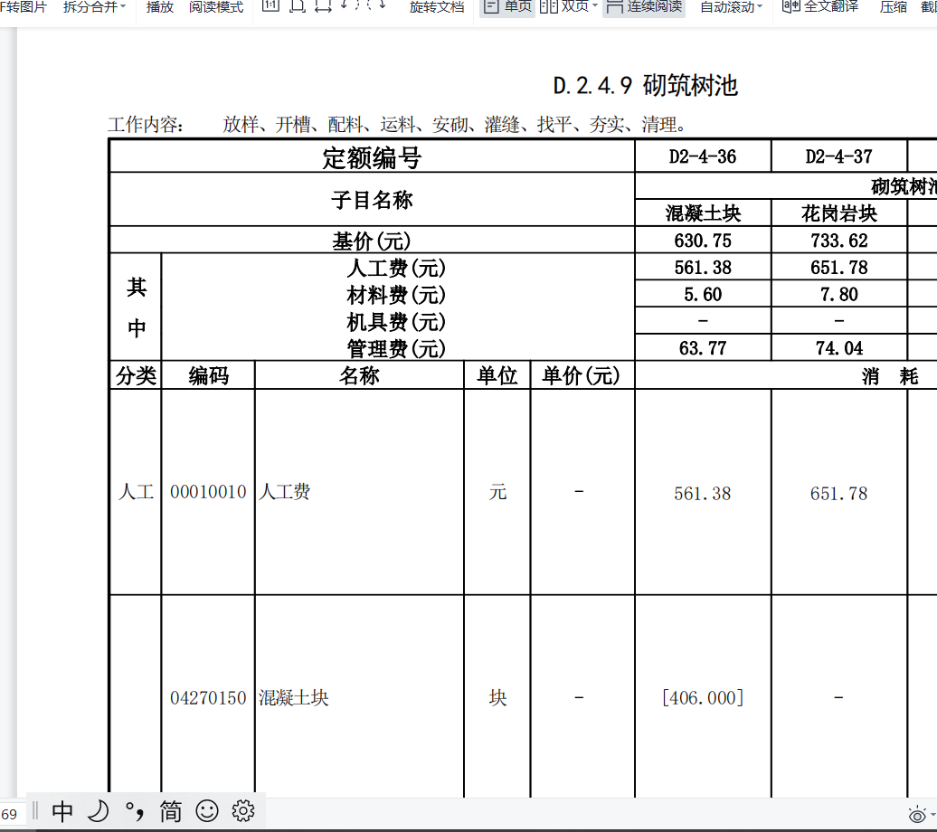

梁京 2023-08-31 17:23:47 | 廣東省 市政公路概算預(yù)算結(jié)算 | 484查看 3回答
雪蓮 鉑金專家
答題: 31571 被贊: 7832
是樹池邊框
2023-08-31 17:25:24
可遇難求 鉆石專家
答題: 104664 被贊: 41609
套路緣石 側(cè)石子目。
2023-08-31 17:25:27
文工 專家
答題: 467 被贊: 171
是的
2023-08-31 17:26:04
樹池、花基 砌筑抹灰套定額(廣東)
1、用灰砂磚砌筑2、頂面 抹灰、貼花崗巖石材3、側(cè)面 抹灰、貼花崗巖石材以上怎么套定額,麻煩詳細(xì)說明,感謝~~~2019-05-30 16:12:06 補(bǔ)充砌筑厚度: 樹池:180mm 花基:下面300mm,上面180mm
請教各位老師,樹池用磚砌砌筑,外面貼花崗巖,套用什么定額呢
請教各位老師,樹池用磚砌砌筑,外面貼花崗巖,套用什么定額呢 如果采用"砌筑樹池、,石質(zhì)塊,規(guī)格(cm)25×5×12.5"或者是"石質(zhì)緣石安砌 長度50m"的定額 是不是不符合 因?yàn)檫@兩條定額是不是指樹池也是用石塊砌筑的?
混凝土預(yù)制路緣石樹池套砌筑樹池還是路緣石的定額
樹池砌筑的含量轉(zhuǎn)換
原有樹池的含量是0.41,我根據(jù)圖紙,得出了每100m的樹池一共有12.7m3,然后每塊標(biāo)準(zhǔn)青磚的體積是240*115*53(0.0014m3),所以就有磚的數(shù)量為12.7/0.0014=9071.43塊,即(每一百米,應(yīng)該會(huì)有9071.43塊青磚),所以,我應(yīng)該在計(jì)價(jià)軟件里面將青磚的含量更改為9.07143,然后再進(jìn)行清單工程量的輸入~請問各位老師,這樣計(jì)算是否可以?或者說,這種計(jì)算方式有誤?
花崗巖樹池砌筑怎么套定額
