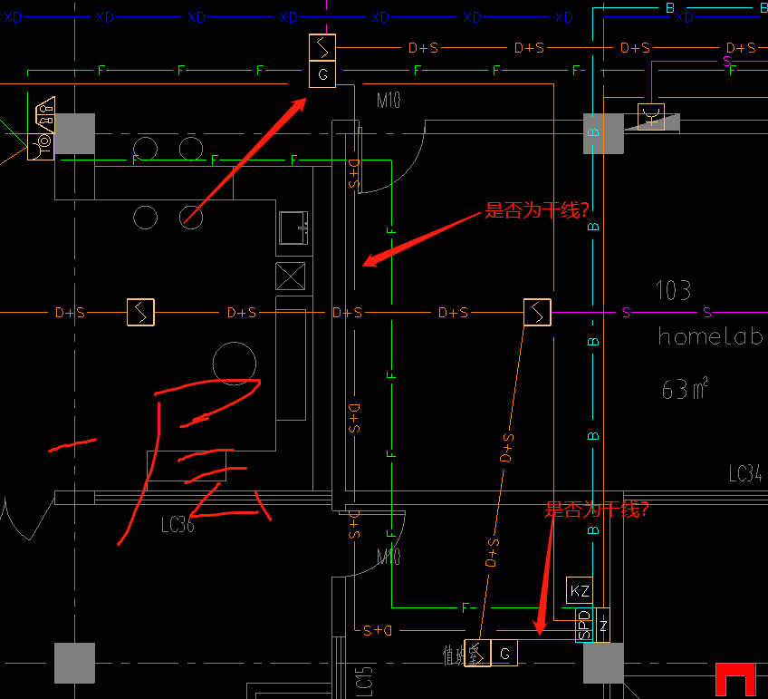

請問消防端子箱到短路隔離器之間是屬于干線還是支線?
支線用的是ZRNH-RVS-2x1.5干線用的是ZRNH-RVS-2x2.5請問消防端子箱到短路隔離器是屬于干線還是支線?
請問從控制盤到短路隔離器的是干線,隔離器出去的線是支線,對嗎
信號線+電源線共管從端子箱出來短路隔離器,然后從短路隔離器拉3組信號線出來對嗎?

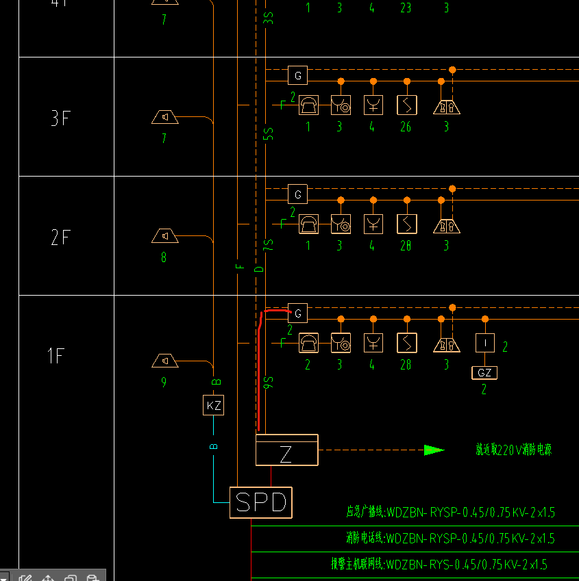

請問圖中的6是表示有6個短路隔離器嗎?
請問,紅框這里標了*16分勵脫扣,是從短路隔離器這里出來16根線嗎,還是其他意思
這個黃線從消防端子箱出來以后就一根管走到這里
