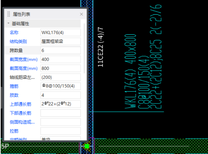

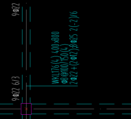

大佬來教教我 2023-08-31 16:00:40 | 江蘇省 土建 | 317查看 4回答

(-2)是兩根不錨入支座,在軟件的話,直接按照圖紙輸入就行了

云 專家
答題: 1248 被贊: 454
下通長筋在原位標注里輸入, 應是8C25 2(-2)/6
2023-08-31 16:07:05
陳工 鉆石專家
答題: 202108 被贊: 47596
原位標注時輸入的。
