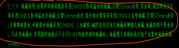

    這是個改造項目 圖中有的地漏是原有的 有的地漏是需要更改移動的 沒法用設備體量全選中 而且不同房間的地漏還有要求 要一個一個數出來嗎算量
    要么讓設計改圖,用不同圖例表示清楚;要么你按不同房間一個個點畫
    還有一種稍微快點的辦法,先全部識別,然后再改構件信息
    1.新建不同名稱的構件
    2.設備提量全都識別出來。
    3.不用計量的,在構件參數里把“是否計量”改為否。
    4.框選需要改名字的構件,右鍵---修改名稱---修改到你需要的構件。
    5.重復3、4直到和圖紙描述對應的上
