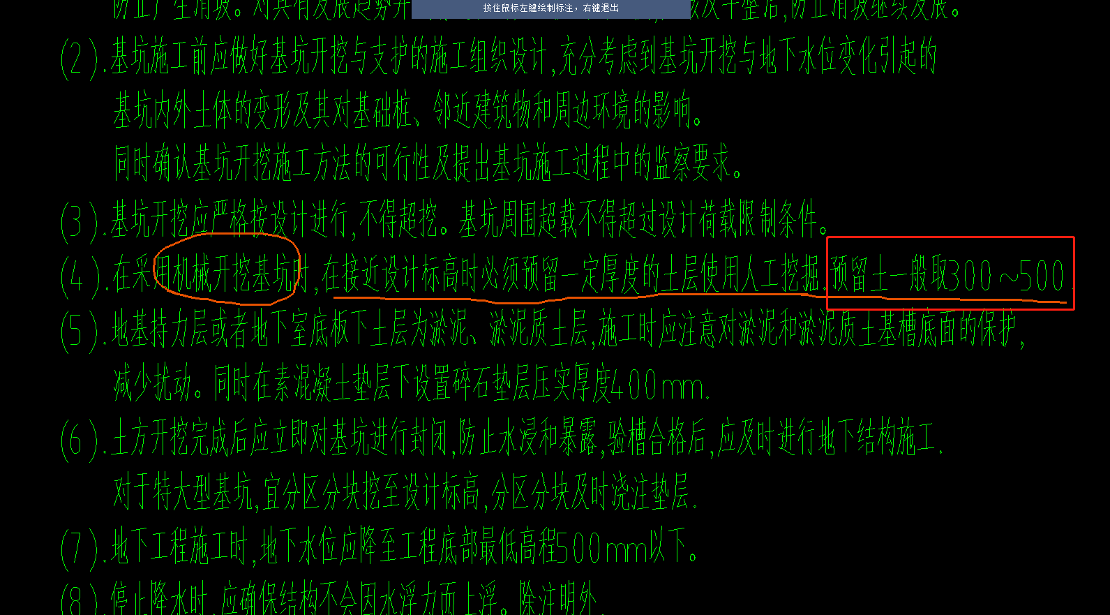

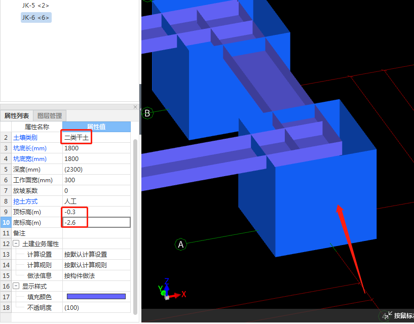

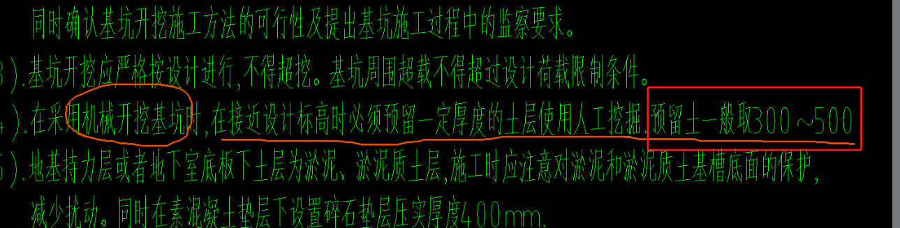

    人工挖方預留土300mm,意思是設置放坡只需到達距離頂標高300以下位置即標高0.0m處嗎

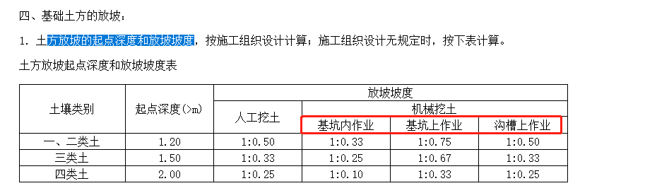

    怎么知道放坡坡度是基坑內、基坑上、溝槽上作業哪一個?

    廣聯達服務新干線這個意思是要求人機配合開挖,一般套價是按人工5%,機械95%考慮的,不影響土方總工程量

  • 設計的預留是要求開挖接近基礎底時,需要留下300~500由人工開挖完成
