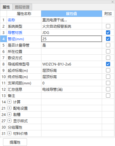

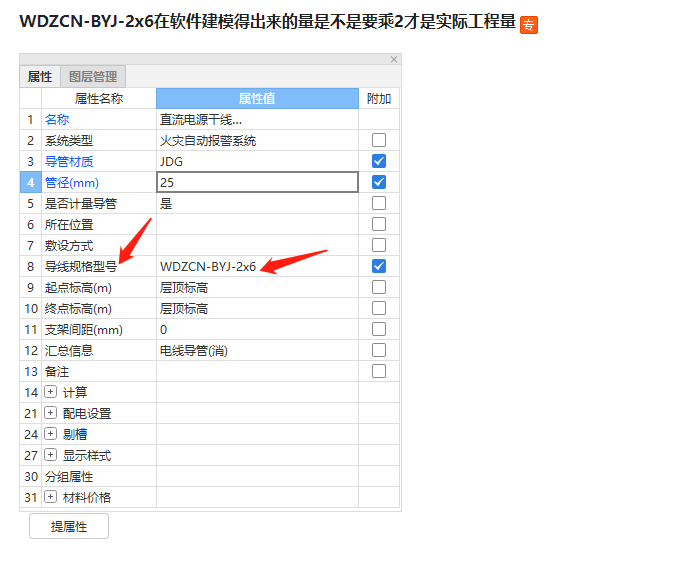

  • WDZCN-BYJ-2x6在軟件建模得出來的量是不是要乘2才是實際工程量
    實際工程量
全部回答 (5) 首答僅用{{minutesHtml}}
  • 是要乘2才是實際工程量。
    2023-08-30 14:45:06
  • 這類是電線,不需要,模型已經(jīng)乘過2了,你可以畫一根試試
    首次提交 2023-08-30 14:47:40  最近修改2023-08-30 14:48:26 (修改過1次)
  • 應該是要乘以2的。你可以這樣驗證下:畫一段配管,然后圖元查量,看下管線的含量。如果線差不多是管的兩倍,那軟件已經(jīng)幫你乘了,你就不用手動乘了
    2023-08-30 14:48:31
  • 不需要哈,因為你是在電線導管里建的構建,軟件按電線計算的,已經(jīng)乘了芯數(shù)了工程量
    首次提交 2023-08-30 16:31:17  最近修改2023-08-30 16:31:59 (修改過1次)
  • 需要
    2023-09-03 18:40:05
