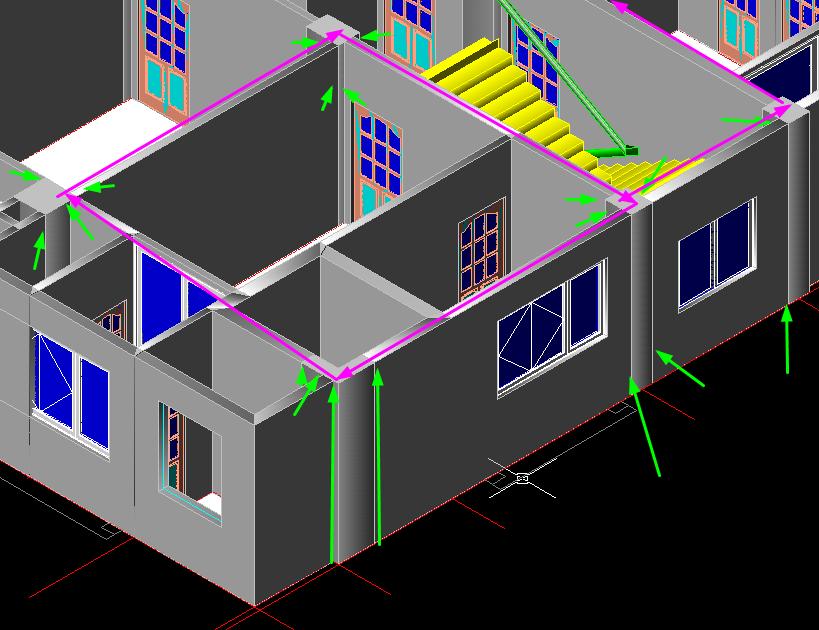

  • 柱于墻交接處鋼絲網怎么計算
    軟件中怎么設置計算工程量。墻的抹灰到吊頂而已。謝謝。請明細一點。吊頂

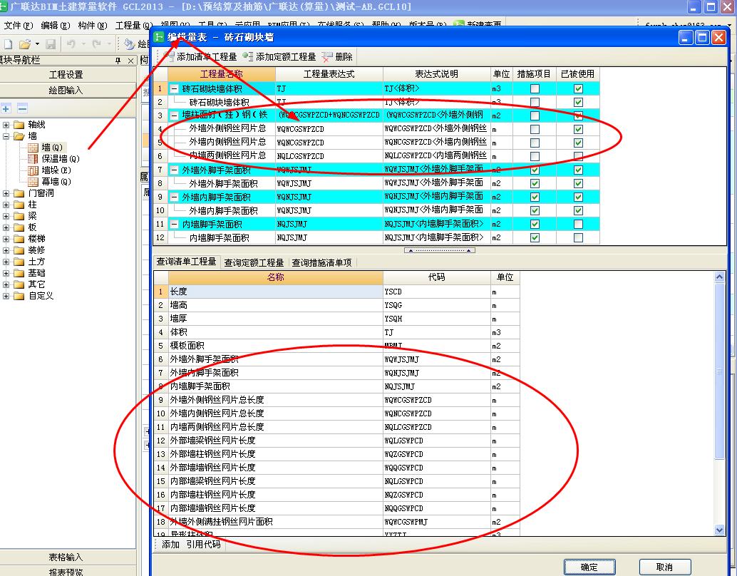

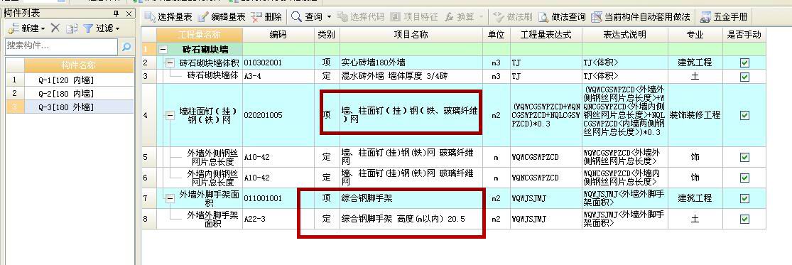

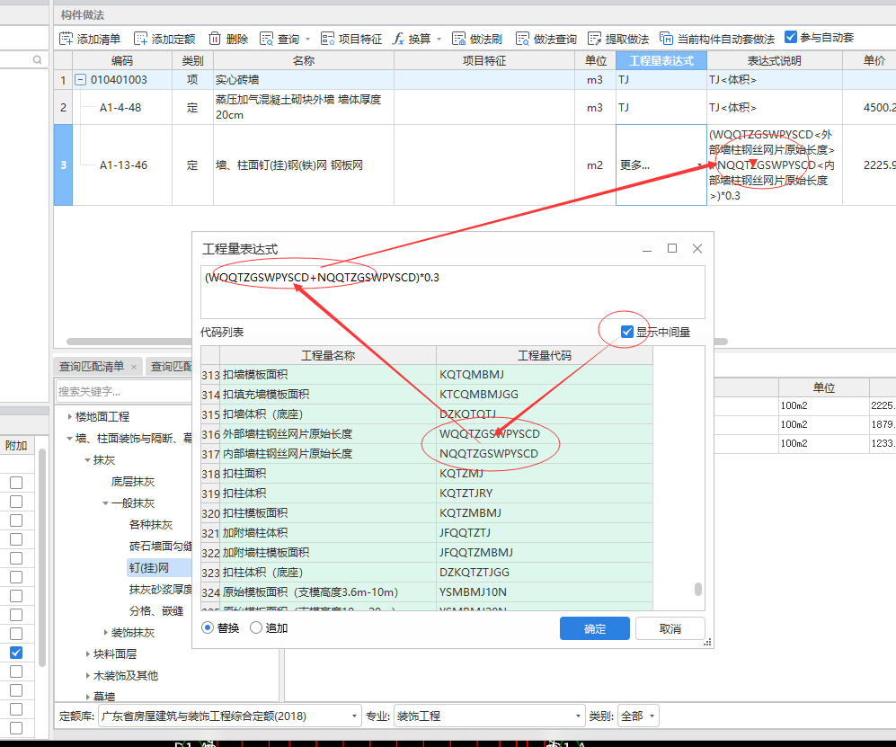

    如果你的意思掛網只計算吊以下的抹灰部位,那么在套做法時選擇相應的工程量表達式,看能否完成計算
