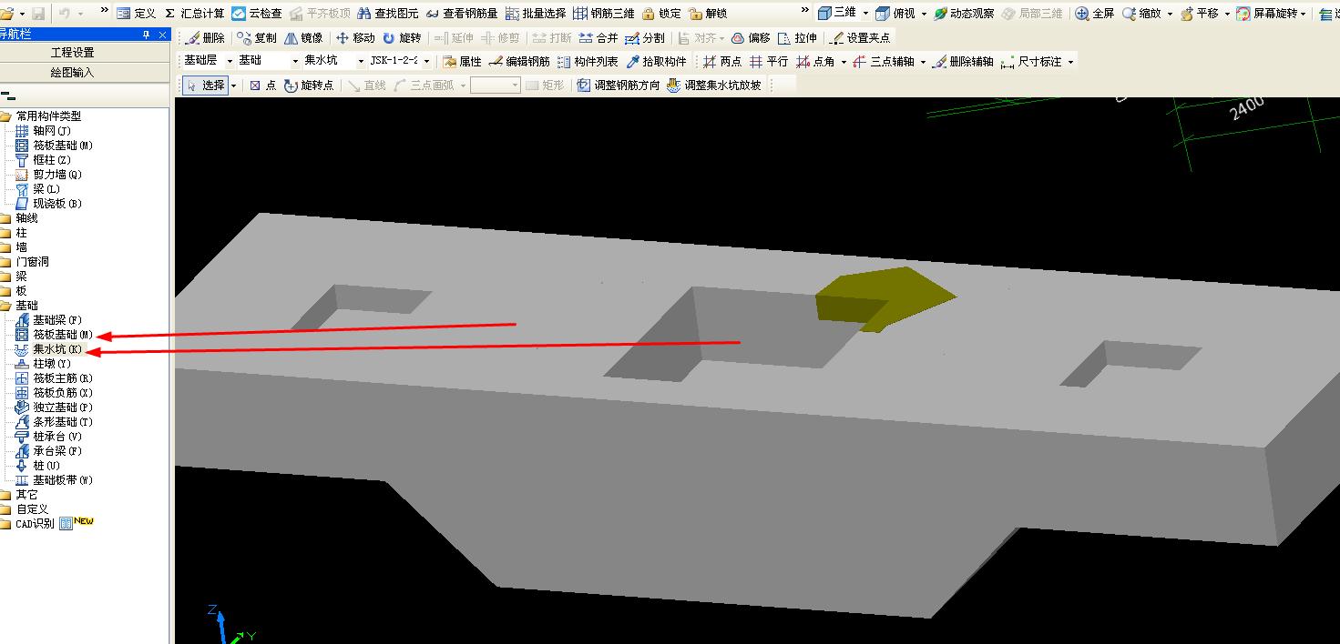

  • 為什么這個集水坑沒有鋼筋量?
    集水坑
全部回答 (6) 首答僅用{{minutesHtml}}
  • 有匯總計算么
    2023-08-28 16:27:20
  • 布置后,還要重新進行匯總計算
    2023-08-28 16:27:34
  • 匯總計算了沒有?
    2023-08-28 16:27:43
  • 你好:匯總計算以后,查看工程量才有結果
    2023-08-28 16:28:56
  • 看一看標高是否正確。看三維,是不是與筏板相接觸了??茨阌袥]有匯總計算了。
    鋼筋量
    首次提交 2023-08-28 16:30:23  最近修改2023-08-28 16:31:26 (修改過1次)
  • 1、將集水坑匯總計算試試;
    2、選中集水坑,將“取筏板/承臺同向鋼筋”改成“否”試試
    2023-08-28 16:30:25
