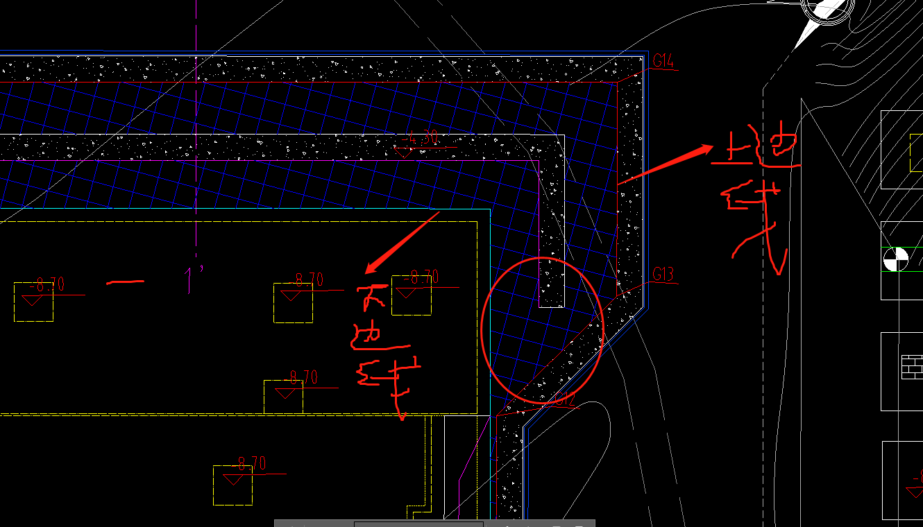

  • 求教,這種分階開挖的土方怎么設(shè)置?紅色圓圈位置
    圓圈

  • 場(chǎng)景一:土方定義如下圖的多級(jí)放坡:
    土方
    方法:新建多個(gè)土方,分別在【屬性列表】中調(diào)整好深度、標(biāo)高、放坡系數(shù)等屬性信息,然后手動(dòng)繪制。
    其中上面的土方底到下面土方頂外擴(kuò)距離(B)=放坡系數(shù)(K)*土方高度(H)。土方邊緣位置捕捉不到點(diǎn)時(shí),可使用繪制輔助或者Shitf+左鍵輸入偏移值進(jìn)行繪制。
    場(chǎng)景二:土方定義如下圖的多級(jí)放坡:
    方法:先繪制一個(gè)土方,選擇圖元調(diào)整屬性信息,然后再繪制另外一個(gè)土方,再調(diào)整屬性信息繪制,通過【設(shè)置放坡】處理放坡系數(shù)即可。
    若下方土方標(biāo)高與上方土方有重疊時(shí),相交部分的土方會(huì)進(jìn)行扣減,具體可從計(jì)算式中查看。
