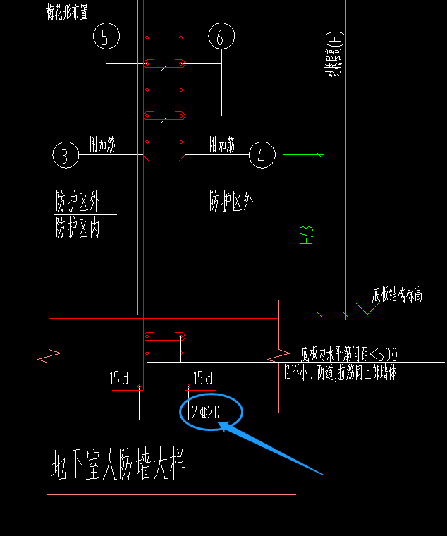

南城 2023-08-25 14:40:50 | 四川省 土建 | 307查看 4回答
小小牛 專家
答題: 4440 被贊: 5591
在壓強筋中輸入
2023-08-25 14:41:31
天涯浪子 鉑金專家
答題: 52240 被贊: 16365
壓墻筋
2023-08-25 14:41:39
Leo 專家
答題: 5748 被贊: 3237
可以在壓墻筋輸入
2023-08-25 14:41:43
nh 鉆石專家
答題: 135145 被贊: 27882
在屬性內的壓墻筋內設置
