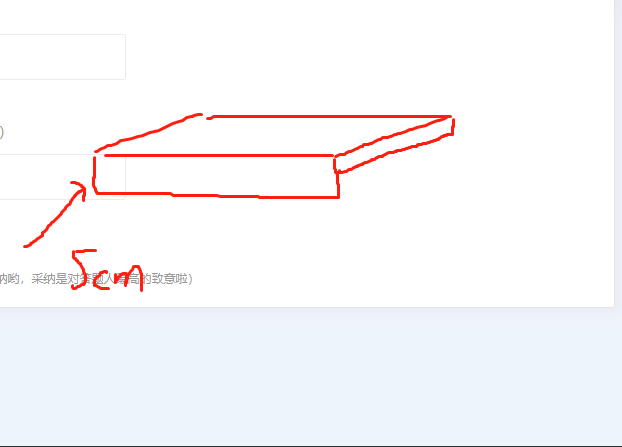

小子 2023-08-25 08:39:08 | 遼寧省 土建 | 309查看 4回答
2023-08-25 08:47:47 補充

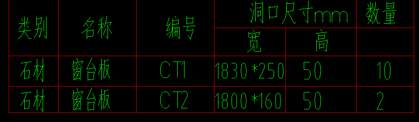

老師,窗臺板5公分是不是有點厚啊
大慶張工 黃金專家
答題: 41486 被贊: 16572
是的,一般會有剖面詳圖
2023-08-25 08:40:36
林旋耀 黃金專家
答題: 33557 被贊: 10537
高就是窗臺板的厚度吧。
2023-08-25 08:40:43
葉帥(土建裝飾,不懂安裝) 白銀專家
答題: 6233 被贊: 5922
應該指石材厚度
2023-08-25 08:42:34
可遇難求 鉆石專家
答題: 105075 被贊: 41854
這個高度是指的窗臺板厚度50mm。
