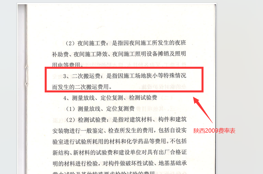

  • 你好,看2009陜西費(fèi)率表的說明。這個(gè)一般招投標(biāo)記取了,結(jié)算時(shí)不進(jìn)行扣減的。取費(fèi)表
