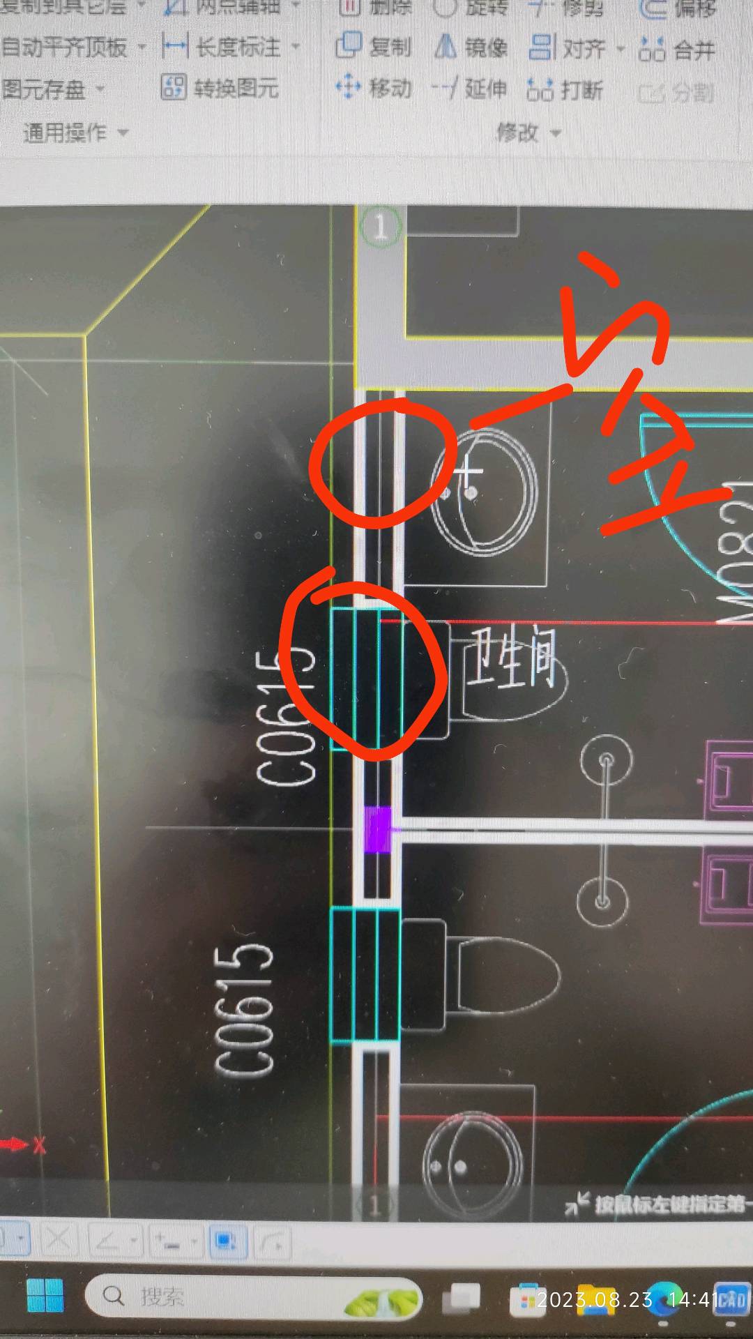

    墻邊圖紙中說,白線空心部位是200和100的砌塊墻內(nèi)墻。外墻是300的自防水砌塊,可是圖上給出的外墻邊線的空心部分是200寬,窗戶是300寬。是按照一部分200的砌塊畫,窗戶部位300畫可以嗎?還是怎么回事呢。建筑結(jié)構(gòu)有點不太對啊。
    墻厚一樣,拉通布置
    2023-08-23 14:46:51
  • 墻厚應(yīng)該是一樣的,建議詢問設(shè)計明確墻厚
    首次提交 2023-08-23 14:47:40  最近修改2023-08-23 14:48:13 (修改過1次)
  • 窗戶是在外墻處,是300寬的墻體
